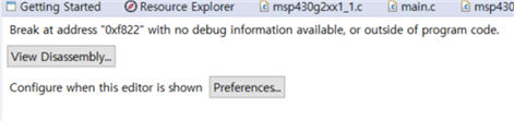

器件型号:MSP430G2231
首先、感谢您对我的主题感兴趣。
我正在学习采用老式 MSP430G2231 IC 的微控制器。
我尝试应用 一个简单的下面代码。 (LED 正常闪烁 、按下按钮时停止)
int main(void)
    WDTCTL = WDTPW | WDTHOLD;
    P1DIR |= 0x01;
    P1DIR &= 0x08;
    P1REN |= 0x08;
    P1OUT |= 0x08;
    for(;;)
        volatile unsigned int i;
        P1OUT ^= 0x01;
        i = 50000;
        do(i--);
        while(i != 0);
        while(!(P1IN & 0x08));
    return 0;

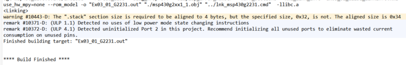

在"Build Project"过程中、控制台会打印以下警告消息、但构建以某种方式完成。
在"连接目标"过程中、出现错误消息。
这是指向地址"0xf822"的反汇编代码。
是否发生错误是因为 MCU IC 太旧而无法应用最新版本的软件?
或者是否有任何问题? 如果有、 可以通过解释上述反汇编代码来解决问题吗?
    代码函数是否正常?

    您也可以从此处获取一些线索: stackoverflow.com/.../break-at-address-0xxxxxxx-with-no-debug-information-available-or-outside-of-p
    该位置在 C 运行时内非常明显。 复位矢量指向这里。
    因此、该位置在代码之外、但仍在程序中。

    我在编译器拆分的位置搜索了反汇编代码
    我发现"4031 0280"代表"已准备好发送到闪存"
    我想编译器在尝试连接内存时遇到了错误。
    但我不知道我应该怎么做来解决这个问题。

    我认为这只是在调试模式下发生的、就像之前 David 的评论一样。
    因此、该位置在代码之外、但仍在程序中。

    是的、我们位于同一页面。
    无论我使用什么代码、在完成构建过程后、"目标连接"过程中都会出现错误。
    CCS 和目标板之间的连接必须存在问题。
    但我不知道它到底是什么、也不知道如何解决。
    谢谢:)

    您好、啊、
    我不认为这是硬件问题、您可以尝试其他示例来检查所有代码是否都会遇到相同的问题。
    看起来函数正常、因此这应该会出现一些调试问题或其他一些软件问题。
    我可以在获取 lanuchpad 时尝试运行您的代码。
    Johnson
    尊敬的 Johnson:
    它已解决。 这是一个调试问题。
    谢谢你的帮助:)
