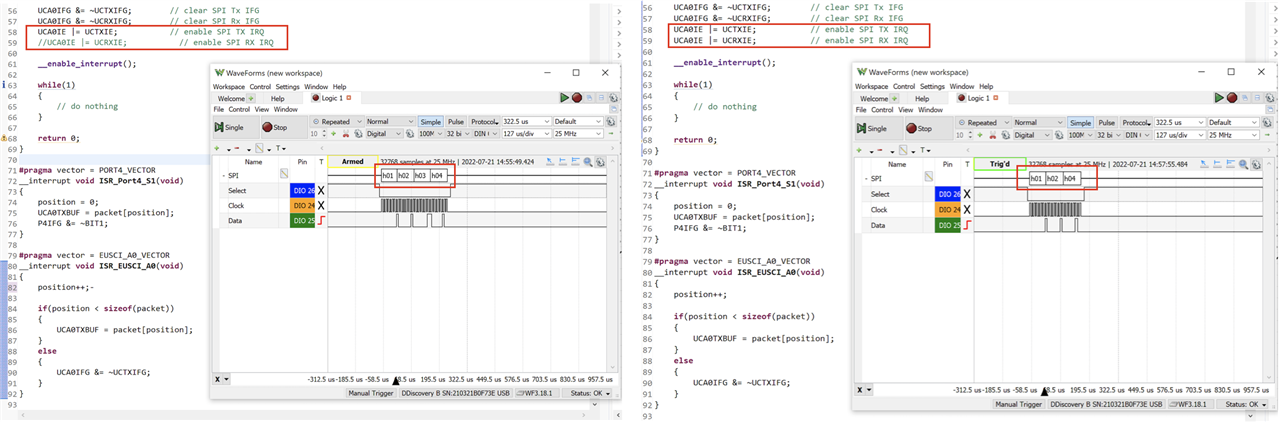

我的代码非常简单-通过 SPI 发送包含四个十六进制{0x01、0x02、0x03、0x04}的信息包。  一切都正常、直到我在 进入 主循环之前添加一个额外的代码行、启用 UCRXIE 中断。
在启用 UCRXIE 之前、数据线发送{0x01、0x02、0x03、0x04}。  启用 UCRXIE 后、数据线始终 发送 {0x01、0x02、0x04}-一个十六进制短整型值、出于任何原因、始终缺少0x03。   在  我能够解决这个丢包问题之前,我不能实现 RX 的中断功能-- 最后、我将使用一 个 EUSCI_A0_Vector 来处理  UCTXIE UCRXIE 中断、方法是检查哪些标志  UCTXIFG 和  UCRXIFG 已设置、我接收的 RX 数据包 取决于我在 SPI 线路上发送的 TX 数据包。
我在这里附上了屏幕截图和代码。

    您同时启用发送和接收中断、但 ISR 不会尝试弄清楚哪个中断导致其执行。 那么、考虑一下时序以及当接收中断到达时会发生什么情况。
    我最初在 IRQ 例程中使用 if-else 语句开始- if ((UCA0IFG & UCTXIFG)==1){...清除 TXIFG}if  (((UCA0IFG & UCRXIFG)=1){...清除 RXIFG}、此时我遇到数据包丢失。 我以为这是条件语句、所以我将它们分条、但数据包仍然错过了一个十六进制。 条件语句是否正确?
    我无法从您的代码片段中得知您是否正确使用了它们。 使用 IV 寄存器。 它只是为此目的提供的。
    在中断矢量中、对标志执行操作的最佳方法是将编译器内在函数__even_in_range 与创建跳转表的实际 IV 寄存器上的 switch 语句结合使用。 这适用于任何外设的中断矢量例程。

    1) 1)您不会在 IV 寄存器中使用符号 UCTXIFG。 为 IV 寄存器提供了不同的符号、其值为:UCIV__UCTXIFG。
    2) 2)我从未见偶数_in_range 执行任何操作。 我假设它是编译器的信号、允许编译器优化开关。
    1) 1)你是对的。 我编辑了初始注释。   不过、我从来不知道 UCIV__UCTXIFG 符号、通常我只需手动键入 IV 标志值。 感谢您的提示。
    2) 2)它是一个内在函数、应该是这样做的;它记录在编译器的用户指南中。 几乎可以告诉编译器它只是一个偶数、应该创建一个简单的跳转表、而不是标准的 switch 语句实现。

    因此、我应该检查 UCIV 寄存器中的02h 或04h、而不是检查  UCA0IFG 寄存器中的 UCTXIFG/UCRXIFG 位是否被置位。  我认为它们是相同的、我也可以使用
    您也可以检查、但不能检查您的操作方式。
     >IF (((UCA0IFG & UCTXIFG)==1)
    由于 UCTXIFG=2、该测试始终为 false。 类似的 RXIFG 测试仅在意外情况下才起作用。  适当的形式是:
    >IF (((UCA0IFG & UCTXIFG)!= 0)
    首先检查 UCRXIFG。 这将提高您避免溢出的几率。
