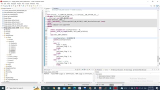

    我认为您无需使用开关、只需在默认 CMD 中添加自定义 CMD。 您可能需要更改此器件代码:

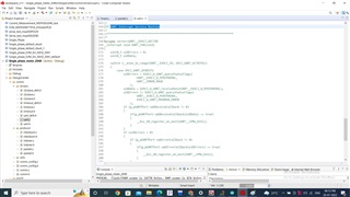

    在测量模式下、我使用 UART 端口进行数据通信。 EVM 与 esp32连接、后者向 EVM"A"发送命令以获取相位 A 相关数据。 当 EVM 收到此命令时、它会传输 A 相数据。 我为此使用中断。
    并注释掉 UART.c 中的 UART 中断服务例程
    它工作正常。 但在本例中、EVM 不与 EMDC 通信。

    您可以看到此函数添加了许多 CMD 侦听器、您 也可以添加自己的 CMD。
    如果 CMD0和 CMD1匹配、则返回 true 并将数据包更改为处理程序结构。
