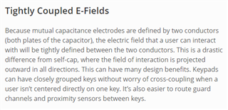

    尊敬的 Astro:
    根据 CapTIvate 设计指南、不建议:
    您可以在以下网址阅读有关该主题的更多信息: https://software-dl.ti.com/msp430/msp430_public_sw/mcu/msp430/CapTIvate_Design_Center/1_83_00_08/exports/docs/users_guide/html/CapTIvate_Technology_Guide_html/markdown/ch_basics.html#tightly-coupled-e-fields
    如果您选择自电容模式、则设计可能会出现交叉耦合和误触发问题。
