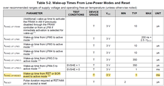

我的客户询问从上电开始执行第1条指令需要多长时间。
客户了解的内容如下。
如果使用外部晶振:
[电源斜坡时间]+[晶振稳定时间]+[CPU 内部延迟]
如果使用内部时钟:
[电源斜坡时间]+[内部时钟稳定时间]+[CPU 内部延迟]
问题:
Q1) 客户理解是否正确?
Q2)客户猜测[CPU 内部延迟]等于数据表表表表表5-2中的 tWake-Up-Reset。
是这样吗? 如果是、最大值是多少?
Q3)如果问题2的答案是“否”,[CPU 内部延迟]是什么?
谢谢、此致、
田志郎一郎
    您好、Koichiro、
    对于器件 、上电是首先使用内部时钟的方法、并在应用代码中将其切换为外部时钟。 当电源达到有效值时、器件将开始运行引导代码中的引导代码、它将对系统进行一些校准和复位、然后跳转到主函数。 您提到的1m 是复位信号是运行引导代码的时间。 但对于电源、斜坡时间与 VCC 上电容器值的外部电路有关。 我也找不到复位时间的最大值、也许您可以在代码开始时使用 GPIO 切换事件来显示它的开始并测量开始时间。

    [引用 userid="319723" url="~/support/microcontrollers/msp-low-power-microcontrollers-group/msp-low-power-microcontrollers-forum/1113140/msp430fr2355-start-up-time-at-power-up/4125410#4125410"]您提到的1m 表示启动/复位信号的时间[引用]。
    如果我正确理解、1msec 是引导代码运行的周期。 因此它始终是相同的、对吧?
    在任何情况下、周期会变得更长或更短?
    [引用 userid="319723" URL"~μ C/support/microcontrollers/msp-low-power-microcontrollers-group/msp430/f/msp430fr2355-start-up-time-at-power-on"我也找不到开始/重置事件时可以使用的最大值、并且可能会在开始/重置事件时显示 GPIO 代码的最大值。]
    客户要求的是最坏的情况、因此只检查几个样片就不能回答问题。
    同样、如果1msec 是代码运行时间、则应该没有最小/典型/最大差异。
    谢谢、此致、
    田志郎一郎
    [引用 userid="97804" URL"~μ C/support/microcontrollers/msp-low-power-microcontrollers-group/msp430/f/msp430-low-power-microcontrollers-forum/1113140/msp430fr2355-start-up-time-at-power-on"/4125450#4125450"]这样它就始终相同、正确/引用/正确]
    我认为是这样。

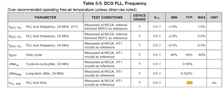

    我还有两个客户问题。
    以下两个参数的最大值是多少?
    1:DCO FLL 锁定时间
    2) 2) REFO 启动时间
    谢谢、此致、
    田志郎一郎
    您好、Koichiro、
     我们没有 DCO FLL 锁定和 REFO 启动时间的此类特定最大值。 但是、我只能根据我们的测试数据提供一些结果、这些数据表明、我们找不到任何测试器件 CO FLL 锁定时间> 220ms、 REFO 启动时间> 95us。
