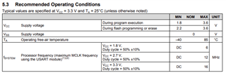

    加电/断电时、电源的上升/下降时间是多少?
    处理器最大频率取决于 VCC
    如果在上电或断电期间处理器频率超出 VCC 的规格、则 CPU 可能会执行错误、从而导致启动闪存擦除。

    问得好。 有一个为 LDO 馈送电压的开关。 总上升时间为~1.5ms、我在初始化16MHz 时钟之前插入了100ms 延迟。 电压下降的情况是我认为的、但用于低电池电量检测。 测量速度不够快、无法停止执行或在电压下降时减少时钟。
    什么是检测这种情况并暂停/停止执行的最干净方法? G2533上没有 SVS。

    我禁用了看门狗、但根据 Chester 的建议、断电时执行错误代码似乎是可能的。

    我计划在下一个电路板修订版的复位线路中添加一个硬件电压监控器。 糟糕的是、这些 G 器件上没有 SVS。
    同时、我已使用 Info B 作为 Info D 的备份编写了自愈代码。在引导时、如果任一个代码为空、则另一个代码将复制到中。 如果两者都不为空、但它们不同、则选择 Info D 作为"主器件"并复制到 Info B 中。这允许重新校准器件(校准到 Info D 中)、且 Info B 在下一个下电上电周期从 Info D 接收新的校准值。
    如果这为我提供了0.5% x 0.5%的总缺陷率、我们将会获胜。
    感谢大家提供了大量用于诊断此问题的选项、并指出当在这些器件上打开时钟且没有 SVS 和1.8V BOR 电平时、以更快的速度运行时、电压下降会导致错误代码执行。
