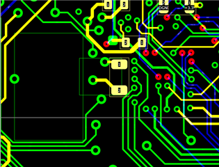

  1. 在 XIN/XOUT 上具有振荡器 Abracom ABMM2 7.3728MHz 的 MSP430FG4618不会振荡
    1. 设计说明:
    控制器:MSP430FG4618电源+3.3V
    XIN (D1)和 XOUT (E1)引脚上的振荡器:Abracom ABMM2 7.3728MHz 20ppm 18pF ESR = 150 Ω
    图1:MSP 和石英的原理图
    图2:顶层
    图3:Innerlayer2 (蓝色)、5 (绿色)和底层(黄色)
    图4:内层3 (GND 平面深绿色)和 Innerlayer4 (+3.3V 平面)

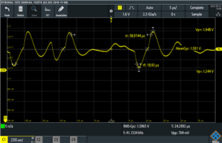

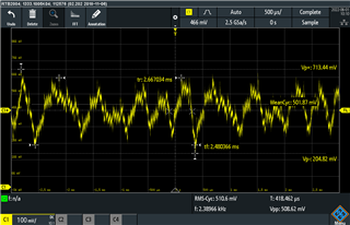

    在上面的设计中、振荡器不会振荡。
    在 XIN 引脚上、I 只能测量0V。
    在启动时、在 XOUT 引脚上、我可以测量以下信号:
    图5:MSP 启动
    在运行期间、我可以在 XOUT 上测量此值:
    图6:运行时期间的 XOUT

    让我们返回到调试、为什么 HW2.1上的 xtal 不会启动。 我认为这是让您的设计运行的最佳途径。 我重新查看了您的布局、我有几条反馈:
    1. 尝试使 XIN 和 XOUT 布线对称。 这在 xtal 的4极设计中很难实现、但您希望布线具有类似的阻抗。
    2. 目前、您有 XIN 负载电容和 XOUT 负载电容通过过孔连接到接地层。 为了获得最佳性能、将电容器接地连接到本地接地迹线、该接地迹线也连接到 xtal 接地。 然后使用过孔将此本地接地迹线连接到接地层。
    3. 与我之前说过的相反、XIN 和 XOUT 走线周围的接地覆铜实际上会增加寄生电容。 这是不可取的。 此外、您甚至可以考虑在下面的接地层上创建接地岛。
    4. 您在 xtal 下方有一些走线、这是不可取的、因为它可能会将噪声耦合到振荡器线路中。 这可能与您的启动问题无关。
    您还可以尝试更改 HW2.1上的负载电容器、看看这是否会产生影响。

    是的、在 HW 2.0中、晶体(连接到 XT2IN 和 XT2OUT)正确启动、但代码卡在 OFIFG 校验环路中。
    我们可以在 XT2IN 和 XT2OUT 上测量7.37MHz 的正弦波。
    在 HW 2.1中、晶体(连接到 XIN 和 XOUT)不启动。
    当我们在 XOUT 处测量时、有时会得到一个电压约为1.6V 的直流信号或一些古怪的振荡信号(请注意峰值1.2V - 1.9V)、
    其他时候、我们会得到几毫伏级的纹波噪声(请注意峰值0.2V - 0.7V)。
    当我们测量 MCLK 时、我们得到一个方波、但频率可变、振幅介于-0.02V 和+0.02V 之间

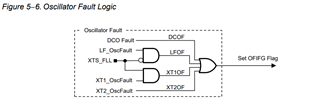

    在过去、我们询问 了有关 XT2中晶振的这个问题、在这里我们发现 OFIFG = 1、但其他标志(XT2OF、XT1OF、LFOF、DOCF)都是0。
    您是否能够澄清这是什么意思?  到目前为止、我们的理解一直是、仅当设置了其他标志之一时、OFIFG 才会被置位。 当所有其它标志为零时、OFIFG 如何被置位?
    提前感谢。
    Jonan
    Jonan、
    XT2型号(HW2.0)和 LFXT1 (HW2.1)型号之间的布局有多不同?
    [引用 userid="459581" URL"~μ C/support/microcontrollers/msp-low-power-microcontrollers-group/msp430/f/msp-low-power-microcontroller-forum/1108308/MSP430FG4618-high-frequence-oscillator-7-3728mhz-on" OFxin-X569-is-not -41G"、前提是我们始终设置了其他的振荡标志、因此无法理解这些标志。 当所有其他标志都为零时、如何设置 OFIFG?[/QUERP]
    我本来也希望其中一个 xxOF 位也被置位。 这是在 HW2.0还是 HW2.1上发生的? 如果在 HW2.0上观察到此行为、则可能与以下方面相关:
    Evan

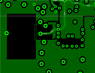

    您好 Evan、
    我根据您的建议更改了设计。 您能否检查您是否看到与 xtal 有关的任何问题? 谢谢
    斜面:
    XIN 的长度为6.348mm、XOUT 的长度为6.403mm
    内层2 (蓝色)、5 (绿色)和 BottomLayer (黄色):
    内层3 (DGND 和 AGND 接地层):
    内层4 +3.3V 和+5V 平面:
    Peter
    Peter、
    布局看起来要好得多。 您仍有一条在 xtal 和 MSP430之间路由的迹线(AGND)。 我会将该迹线及其连接到其他位置的组件放置在这里。 这还有助于使 XIN/XOUT 布线更对称。
    此外、您的 xtal 接地似乎会返回到非常接近5V 电源平面的接地层。 我 不认为这应该是一个问题、但如果由于某种原因、5V 平面上存在大量噪声、这可能会成为一个问题。
    Evan

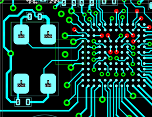

    谢谢 Evan、
    我再次按如下方式更改了设计:
    内层3:
    Innerlayer4:
    我将 µF 的 D2上的 C306 (10 μ F)去耦 VREF+和 E4上的 VREF-稍微向下移动:
    希望这能实现它。 我会随时通知您。 我预计大约一个月内会有新的 PCB。
    谢谢。
    Peter
    [~引脚 userid="416841" URL"/support/microcontrollers/msp-low-power-microcontrollers-group/msp430/f/msp-low-power-microcontroller-forum/1108308/MSP430FG4618-high-frequence-oscillator-7-3728mhz-on" XOUT-不是-振荡器/1704182]
    [/报价]
    这是 HW2.0发生的、因此它可能与系统中缺少 LFXT1有关。
    Peter、
    您能否将顶层与 xtal 布线共享?
    Evan
    您好 Evan、
    顶层如下:
    XIN 的长度为6.2895mm
    XOUT 的长度为6、2835mm
    Peter
    谢谢 Peter。
    我想确认 AGND 布线确实没有 xtal 布线:确实如此。
    我认为这看起来很好。
