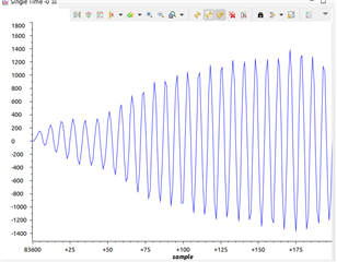

你(们)好
对 ADC 捕获有疑问。 我在定制板上、ACD 捕获来自 CCS 图形查看器。 压电式为1MHz
这个问题涉及在查看捕获数据时的目标是什么。 是找到经典鱼、还是获得尽可能多的振幅(然后降低增益)。
它是安装在塑料管上的钳位传感器。增益设置为58 (任意值、因此除了最大值和0增益绝对太低之外、没有其他特殊原因)。 15个脉冲。
在1020kHz 频率下、我获得幅值为911计数的合理捕获
在1060kHz 频率下、我可以很好地开始捕获、但尾部要长得多。 然而、在1380计数时振幅要高得多、增益可以稍微降低一点。
据我了解、该算法会锁定在高于设定阈值的峰值上、直到达到最大振幅。 因此、捕获的尾部实际上并不重要。
在这种情况下、更好的选择是什么? 是否存在选择一个而不选择另一个的任何优缺点。
此致 Lasse
    您好、Lasse、
    我想您可以参考此文档 :https://www.ti.com/lit/an/slaa837a/slaa837a.pdf
    Johnson
    你(们)好,约翰逊
    非常感谢。 我在开发过程中读过该文档几次,但仍然未能理解:-)
    但为什么信号斜降很重要? 该算法仅在我理解正确的情况下使用斜升的信号部分。 实际上、您可以将持续时间缩短几微秒。如果您想节省一些电池、它开始下降。
    您好、Lasse、
    您的理解是正确的、对于 USS 算法、我们更关心斜升波形、但我们添加了一个波形检查函 数、如果没有得到总波形(包括斜升和斜降)、算法会将这些数据置于无效状态并生成一个错误标志。
    Johnson
    非常感谢。 这确实非常有帮助。
