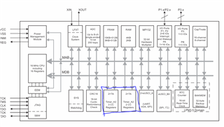

那么、我将尝试在 MSP430FR2533上创建 PWM。 我的代码如下。 当我尝试编译代码时、  显示标识符"TB0CCR1"未定义"和标识符"TB0CCR2"未定义"错误。 已在线查看示例、但未看到任何内容。 已检查数据表、TB0CCR1和2是有效的寄存器名称。 我不知道发生了什么。 如果有任何帮助,将不胜感激。

    假定您包含了 MSP430.h、TBX 符号未被定义的常见原因是这个特定的硬件不存在于所涉及的部件上。 我可以在数据表中找到四个计时器 A、但如果有一个计时器 B、我找不到它。
    很好地抓住了 David、我相信你是对的。
    请查看方框图。
    可用于 MSP430FR2533的唯一定时器模块(不要与 MSP430FR2355混淆)是 Timer_A
