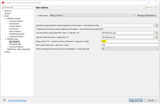

    如果 您通过 UART 更快地写入数据、那么这是否会更快地失败?  您的堆大小设置为什么? 这将位于 Project Properties -> MSP430 Linker -> Basic Options 下。 我认为 MSP430FR2355的默认值为160字节(不是特别大)。
