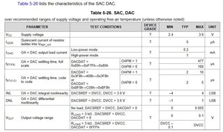

在"5-26 SAC、DAC"表的 MSP430数据表中、DAC 的最小电源电压定义为2.4V。
我刚才测试了这个、发现 DAC 在低至1.8V 的电压下工作得非常完美。 2.4V 规格是否正确? SAC、比较器和 ADC 的最小电压均为2.0V。
https://www.ti.com/lit/ds/symlink/msp430fr2355.pdf?ts=1661809086864&ref_url=https%253A%252F%252Fwww.ti.com%252Fproduct%252FMSP430FR2355
Eric
    你(们)好 Eric
    我仔细检查了 DS、DAC 最小电源电压为2.4V、以使表5-26中的所有参数化。 SAC、DAC。 谢谢!
