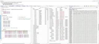

    实际上、我针对奇数的地址测试了读取/写入。 (但器件为 F6638。。。)。
    我注意到的一件事是、如果我像下面的线程那样为奇数地址放置一个变量、当使用16位指针进行访问时、它似乎从之前的1字节(偶数地址)进行访问。 如果是8位指针、则可以访问指定地址的内容。
    我认为这是需要指出的一点,但如果我错了,或者还有其他问题需要注意,请告诉我。

    您是否真的在尝试访问奇数地址的16位变量? 虽然这可能适用于允许未对齐访问(MC68020)的情况、但 MSP430不会为您拆分访问。 对于16位访问、地址的 lsb 将为零。 始终。

    以下是测试结果。 (很抱歉、造成了复杂情况、但我使用 F67791对其进行了重新测试)。  编译器为 v20.2.5.LTS。  我可能会遇到一些基本错误...

    总之、如果我们有足够的存储器、请使用它、以便尽可能将其放置在偶数地址。 例如、如果我们要写入1字节数据三次、请添加一个额外的虚拟数据字节。 另请注意、在某些情况下、当读取奇数地址时、将被读取的值可能基于偶数地址。
    顺便说一下、当我创建一个3字节结构时、它不会自动填充4字节...  随附 CCS 捕获屏幕和我用于测试的代码。
