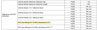

    我发现器件描述符在30°C 时配置为16MHz。
    数据表表6-30.
    因此、客户可以将上述值用于 CSCTL0/1、对吧?
    如果是、您能否告诉我 CSCTL0的值是哪个地址、另一个地址是 CSCTL1的值?

    两个地址是一个16位数据。 将这两个字节组合在一起以写入 CSCTL0。
    您好、Allen、
    哪个地址是高字节? 1A2Eh?

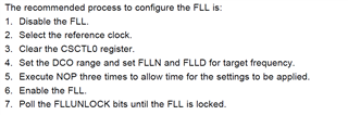

    它不会清除出厂修整序列。
    用户指南第3.2.11.1节提供了以下步骤、但似乎未使用 TLV 中的 CSCTL0值。
    CSCTL0值为0。

    它是低端 高字节存储在1A2F 中、低字节存储在1A2E 中。
    《MSP430FR2xx 和 MSP430FR4xx DCO+FLL 应用指南》
    说明了快速锁定 FLL。 清除 CSCTL0并设置 DCO 范围后、有一个步骤来加载 TLV 值。
    您好、Allen、
    客户遵循应用指南中的顺序。
    现在、FLL 锁定时间显著缩短(~200msec 至~750usec)。
