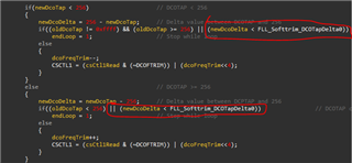

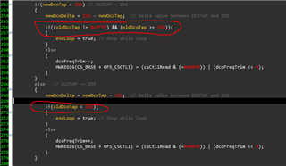

    您好 Evan、
    我查看了示例代码、它的工作方式与 driverlib 相同。  我发现唯一的区别是在 TRIM 函数中(示例代码:software_Trim / driverlib:privateCSComputeDCOFTrim)。
    在 Software_Trim 中、newDcoTap < 50的 EXIT 环路设置中还有一个额外的条件;当这被添加到 driverlib 代码中时、它会按预期工作、并且寄存器输出到相同的值。  添加该条件似乎也允许库在这些中间频率下工作。
    这是在该 Software_Trim 函数中设置的示例代码、具有圆圈内的额外条件。
    这里是缺少该条件的 driverlib。
    请告诉我您对此有何看法。
    Ryan
    Ryan、
    我认为您的分析是正确的。 目前、我对 FR2xx 器件成功退出时钟设置为什么需要这样做没有任何其他见解。 但我会继续进行、因为 FR2xx 特定示例推荐了这种方法。
    要确认:这是否解决了您的问题?
    Evan

    您好 Evan、
    我已经在更多电路板上测试了此更改、并发现它运行良好。
    我最后的修复方法是向驱动程序库添加附加条件、因为这允许代码保持大致相同、然后我在更新时测试了以前工作的板时钟速度与新的时钟速度、并且时钟速度没有变化。
    感谢您的帮助、我已经标记了解决此问题的答案。
