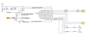

我将 MSP430FR2512IPW16R 用于双自触摸按钮解决方案(附有原理图)。每个按钮都应该是 WOT,我已经根据 WOP 建议 pdf (附后)编辑了从设计中心生成的代码。
 e2e.ti.com/.../1614.WOP_5F00_Proposal.pdf
但是、我似乎无法使用 LPM4达到承诺的4uA、仅达到17-20uA。
这里可能有什么问题?

    您好、Sebastian、
    您可以使用此示例代码来评估 LPM 模式功耗。
    https://dev.ti.com/tirex/explore/node?node=APO0oEh34Olq8HyoosAWwA__IOGqZri__LATEST
    Johnson
    谢谢、但如果我必须这么做、设计中心能够生成源代码的目的是什么?
    生成的源代码应该不起作用? 当然需要一些引脚多路复用。
    Sebastian
    我意识到罪犯,我没有禁用 CAPT_UserConfig.h 中的通信。 这样做时、我现在有~2uA、大多数 def 足够接近目标值。 更多的优化会降低性能。 如果在设计中心有一条注释提到这一点、就会很好、类似于在 LPM3期间 UART 无法运行。
