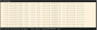

我正在测试 USS_Water 演示项目。
我使用 MSP430FR6045、因此在工程属性中将器件设置从 FR6047更改为 FR6045。
此外、我将 lnk_msp430fr6045.cmd 修改 为 lnk_msp430fr6047.cmd
但发生了编译警告。
当我在 cmd 文件中删除 USS_CONFIG {}时,使用 CCS 版本:11.0.0.00012时不会出现警告
但 CCS 版本:10.4.0.00006没问题。
自动链接的 cmd 文件版本为 v1.211 (CCS v10)和 v1.212 (CCS v11)。
我修改了这个自动 链接的 cmd 文件并使用 ccsv10和 ccsv11进行编译。
警告是否与版本相关?
能否删除 cmd 文件中的 USS_CONFIG?

    我已经知道闪存大小不同。
    II 附加了我使用的链接器命令文件。
     此 cmd 文件在 CCSv10中没有错误和警告。
    但在 CCSv11中、警告与上一个问题相同。

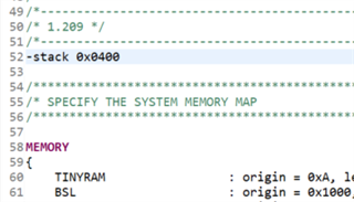

    我在演示应用项目中将您的 cmd 文件与我们的 cmd 文件之一进行了比较。
    并发现您错过了文件中栈大小的定义。
    链接文件的其他部分对我来说看起来不错。 您可以尝试将其添加到文件中、并检查它是否影响警告。
