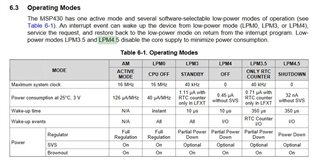

我使用 launchpad 测量了关断电流。
MSP430FR2311的数据表指出、关断电流为32nA、但 I 测得的实际值为70nA~90nA。
出什么问题了?
下面是我测量的环境。

(0.2uA - 0.13uA (未连接的基极电流)= 0.07uA)
    你(们)好
    有一个与 MCU 引脚连接的 LED。 请通过 JUMP 断开此 LED。 并在 initGpio()函数中将所有 GPIO 设置为输出低电平。
    所有 GPIO 均设置为低输出、并且移除了所有跳线。 请检查我上传的图片
    我在数据表表表5.8中检查了测试条件。
    PMMREGOFF = 1、CPUOFF = 1、SCG0 = 1 SCG1 = 1、OSCOFF = 1 (LPMx.5)、
    FXT1 = 0Hz、fACLK = fMCLK = fSMCLK = 0MHz
    您能告诉我如何将所有时钟设置为0Hz 吗?
    我检查了所有示例代码、但找不到该设置。
    此外、这是否适用于产品?
    将所有时钟设置为0Hz ->关断->在唤醒时再次设置时钟
    请回答我的问题

    根据   MSP430FR231x 混合信号微控制器数据表(修订版 E)、从 LPM4.5唤醒时、唤醒事件为 IO 和欠压(复位)
    测试条件0Hz 是否意味着进入 LPM4.5时所有时钟都关闭?
    如果正确、请忽略我的附加问题(如何设置0Hz 时钟)。 我已经进入 LPM 4.5。
    我的电流消耗仍然是数据表规格的两倍以上。
    请告诉我出了什么问题。
