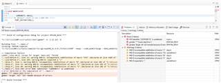

我们无法访问主代码中的"ldopwl.h"衍生产品。
 用法  断电时 ,MCU 将将数据内容存储到内部 EEPROM 中。
    MCU 中有嵌入式闪存。 我可以确认内部 EEPROM 是闪存吗? 谢谢!
    是内部闪存。
    大家好,我们的应用是“将运行能量数据存储到内部闪存中”,我们将数据存储在正常模式下意味着当控制器处于加电模式时, 但情况是、当断电时、我们需要将电能数据存储到内部闪存中。 我们参考此控制器的用户手册,找到 LDO PWR 模块,我们在其中看到,当加电至某个启动电压并断电至启动电压时, 然后、它使用该寄存器通过标志通过寄存器生成中断、通过该标志、我们可以利用 MCU 上的断电功能、通过 ISR 将数据存储到内部闪存中、但无法访问该功能。 在附件“capture 1”中,我们将 driverlib.h 包含在主代码中,然后在 driverlib.h 中再添加一个文件“ldopw.h”(capture -2),在 ldopwr.h 中,我们有一些预定义函数。
    第二部分:我们无法访问主代码中的寄存器(LDOKEYPID、LDOPWRCTL)、错误是标识符未定义。 我们根据阅读手册使用此功能。 Capture6是重要的 plz 参考。
    [引用 userid="465637" URL"~/support/microcontrollers/msp-low-power-microcontrollers-group/msp430/f/MSP-low-power-microcontroller-forum/1063654/msp430f67791a-ldo-pwer-in-msp30/393684#393684"]LDOP-未定义错误(引用)、我们在主部分中引用了无法访问的标识符:LDOPENUARMO](引用)。
     LDO-PWR 模块并非 在 MSP430x5xx 和 MSP430x6xx 系列器件中的所有成员中均可用。
     线程标题中使用的器 件型号 MSP430F67791A 没有 LDO-PWR 模块、这说明了为什么无法在代码中访问寄存器 LDOKEYPID、LDOPWRCTL。
    如果您有另一个适用于我的应用的替代选项、您可以建议我。 应用是断电时将数据存储在闪存中。
