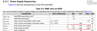

是否还可以说 MSP430FR2xxx 在1、8V 电压下无法正常工作?
菲律宾
    在最小2.0V 的电压下启动器件后、它可以在稍后的1.8V 电压下工作。 作为与 FET 断开的独立自由运行器件、因为(FRAM) SBW/JTAG 的最小电压也约为2.0V。
    请考虑 SVS 规格。 此器件在1.99V 电压下启动。 代码运行后、禁用 SVS、此器件可在1.8V 电压下工作。
