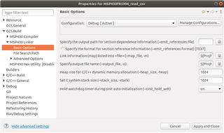

    TI MSP430编译 器与 CCS 调试器配合运行时库支持 C I/O、这允许器件上的 stdio 调用在调试器下运行时访问主机上的文件。
    随附的示例稍微修改了您的示例、允许在 MSP-EXP430FR5994上运行的程序读取项目目录中的 bias3.txt 文件:
    为此、请执行以下操作:
    需要有足够的堆和堆栈。 它可以处理1024字节的堆和堆栈、但尚未尝试找到所需的最小堆和堆栈:
    2.打开的调用中使用的路径需要能够在主机上找到文件。 在此示例中、bias3.txt 位于工程目录中、启动调试会话时、当前工作目录似乎默认为.out 可执行文件位于中。 由于.out 文件位于工程中的 Debug 子目录中、因此在 打开的调用中使用了"./bias3.txt"作为文件名。 未 记录提出的"Default directory for file IO"行为 、以查询有关该问题的 CCS 文档。

    这对我来说很有用、当我尝试直接使用 fopen、fscanf 函数时、这是我的初始想法。 在这种情况下、我将检查我是否还可以找到堆和堆栈的最小大小。 非常感谢切斯特!!
