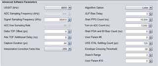

我在我们制作的一些水表中遇到了问题。 它们都具有相同的配置和相同的仪表常数、但有时某些器件会发送7147 lph 或11342 lph 等值、并从正极翻转为负极。 我是否会在所有这些内容中遗漏某个内容。 我看不出来。 在此期间、MSP 不会产生任何错误。 我曾经有过一个管道、但我不知道如何准确地检查它们是否正常运行。
任何建议都将非常有帮助。

    您好 Nomikos、
    您是否已检查它是否是由不合理的参数配置引起的伪波现象。
    在这种情况下、计算出的 DTOF 将有很大的变化。
    一般来说、一个换能器周期的时间将是交错的、例如(1MHz-1us)。 这种变化将导致流速发生巨大的突然变化。
    Johnson
    尊敬的 Johnson:
    我会向您发送我正在使用的配置。 我使用的是1MHz 传感器。
    感谢你能抽出时间
    Panagiotis
    Panagiotis、您好!
    您能否捕获 ADC 波形?
