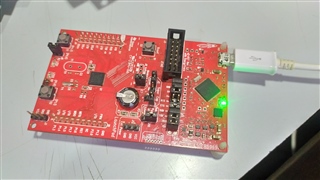

在浏览了“MSP430FR5969:BSL 不工作- MSP 低功耗微控制器论坛”之后,我发现 BSL 版本3.4.0.1通过 MSP FET 工作。 我正在使用相同的 FET 模块、并尝试通过相同的 BSL 版本将代码串行下载到我的 MSP430FR5969电路板中、尽管在您的论坛上已明确声明代码、但代码是否有效。 请提供指导。
我的板在 CCS 和 Energia SW 下工作。 但不在基于 CMD 的 BSL 下。
提前感谢。
    Anshuman、您好!
    您如何调用 BSL?  您使用什么工具与 BSL 进行通信?
    Launchpad 上的板载调试器完全不支持 BSL。
    好的、那么我如何使用 FT232H 模块、因为板载调试器不支持 BSL。 现在需要避免购买另一个 MSP-FET。
    我们不支持 FT232H。 有关使用 MSP BSL 的支持方法、请参阅 MSPBSL 网页: https://www.ti.com/tool/MSPBSL
