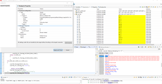

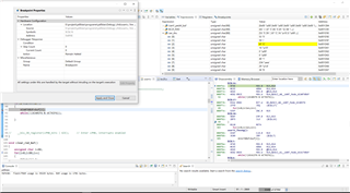

问题: 执行某些函数时、程序定义的全局变量数组变为随机数据、在发送拍字节数据时、为 fram 串行端口定义变量将崩溃。
客户希望知道如何解决。
您可以帮助检查此案例吗? 谢谢。
樱桃
    您好、Cherry、
    听起来您的全局变量正在被覆盖、但很难根据上面的屏幕截图来判断其原因。 您能否显示这些全局变量的声明?
    王国新
    尊敬的 王乌里卡:
    感谢您的支持! 下图是否正常?

    您好、Cherry、

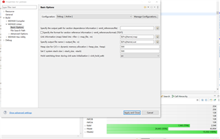

    这可能是缓冲区溢出或堆栈溢出引起的软件问题。 您能否单步执行代码以确定变量被覆盖的确切位置? 您还可以参阅此应用手册、了解 MSP + CCS 的高级调试功能、以帮助缩小问题范围: https://www.ti.com/lit/slaa393
    以下是一些有关如何检测可能的堆栈溢出[link1link2]的调试提示。

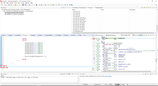

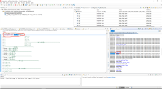

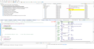

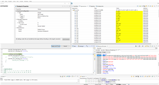

    尊敬的 王乌里卡:
    准确的位置是数据通过串行端口传输时 、变量会发生变化:
    串行传输函数发送207字节的数据、当发送到第77字节时、它开始覆盖全局变量数据、通过一个字节发送一个字节。

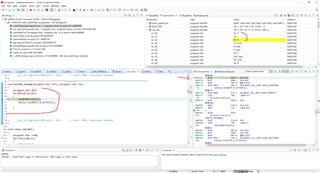

    调用一个函数、当该函数完成其返回时、单片分解为:

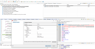

    您好、Cherry、
    写入发送缓冲器清除 UCTXIFG。 我要在第91行之前将第92行放在 usart0_Fasong()中。 您可以参阅 MSP UART Academy 和器件 UART 代码示例、了解如何构建 UART TX 和 RX 函数[学院示例]。
    此外、屏幕截图中的其他变量(yali_k/b、xunhuo_guding _flag 等)是否为正确的值? 看起来它们也是由 usart0_Fasong()调用修改的。
    我建议客户检查"buf"和"len"的值、检查 UART TX 和 RX 功能、并添加一个可以在特定存储器访问[链接]上触发的观察点。
    再说一次、这是应该在客户的终端进行调试的内容、因为我不知道项目和代码本身的具体细节。

    您好、Cherry、
    我很怀疑这是芯片问题造成的。 覆盖全局数组通常表示存在软件问题。
    根据您的屏幕截图、阵列似乎放置在 RAM 中。 我建议客户使用"persistent" pragma 将阵列放入 FRAM 中、然后锁定不能使用 FRAM 控制器进行写入。 这将防止意外 RAM 溢出等项目。 有关如何执行此操作的更多信息、请参阅 FRAM 最佳实践应用手册的第6节"FRAM 保护和安全": https://www.ti.com/lit/slaa628
