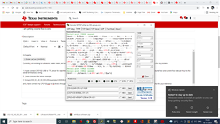

我已经通过 Hercules 软件连接了我的 CP2102 (USB 到 TTL 驱动程序)、我选择了特殊字符设置中的十六进制格式、但 我收到了垃圾邮件、我附上了屏幕截图供您参考

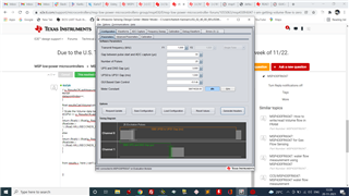

    在这里、我无法理解为什么这个递增的值没有更新到 LCD、我已经附加了 USS 软件配置供您参考、我已经生成了标头、并从示例文件夹中替换了这些标头、
