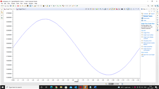

我在 MSP430F6736A 中使用 Σ-Δ ADC 来转换13.5Hz 的输入信号、幅度为100mVpp、偏移为50mV。
SMCLK 用作 SD24_B 时钟源、OSR =607
但输出具有超过24位。 当我使用它转换为电压时
voltion[i]=(float)(results[i]*3/con);        //con=0x1000000 (2^24)
电压[i]约为20、但输入信号为100mVpp、偏移为50mV。 当从 Results [i]中删除偏移后计算电压时 、结果电压介于-200.36mV 和200.756mV 之间
请帮我提供有关此处可能发生的情况的建议。
谢谢、此致、
Anusree

    但对于13.5Hz 的 sqare 信号、获得的值为1.309和1.415、幅值为100mVpp、偏移为50mV。
    寄存器中 ADC 的值是多少?  它是否能够正确反映 ADC 收集的电压。 因为我不知道您在软件中添加了什么计算。 结果[i]和电压[i]的变量类型是什么?
    results[]的类型为 unsigned long 和 voltage:float
    我认为该寄存器能够反映 ADC 收集的电压。
    当我绘制这些值时、我得到正弦波、计算出的频率接近13.5Hz、峰间值接近100mV (1.415 -1.309)

    当我从结果中删除平均值[]并计算电压时,它几乎在-50mV 至50mV 的范围内。
