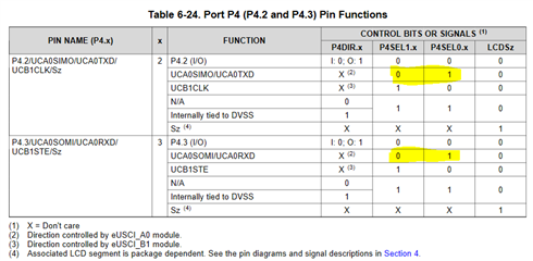

大家好、
客户想知道如何使用 P4.2和 P4.3的串行端口功能、以及是否有 任何相关例程。
樱桃
    您好、Cherry、
    我认为在该器件上、您只需要配置相应的 P4SEL 位。  请注意、端口2上也会显示 UCA0 IO、因此请确保相应的端口2 PSEL 位不选择 UCA0 (如果未使用则将其设置为 GPIO、并将 GPIO 输出设置为低电平)
