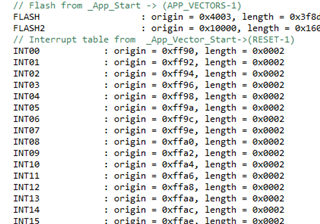

在您的帮助下、我几乎能够继续进行很多工作。
它分为引导、App1和 App2区域、并且在 App1和 App2中同时设置每个区域的矢量表、并且在引导中选择和操作 App1和 App2。
如上图所示、可以通过划分为 Boot、App1和 App2 (向下)区域来检查从 Boot 到 App1和 App2的跳转。
(使用 Uniflash)
仅当应用程序链接器文件的矢量表地址被修改时、中断才起作用。
0x7f90 -> 0xx0x90
0x7f92 -> 0xx0x92
(笑声)
但是、在同时设置 App1和 App2链接器文件的矢量表时、会发生以下错误。
(错误! 地址0xcb6处的重叠段)
(μ 인터럽트 벡터 테이블 주소(0x80至0xFFFF)
如果在矢量表设置中仅设置了 App1和 App2中的一个、则 Set 应用程序正常运行(中断 O)
另一个应用程序运行异常(中断 X)。
问题)
我能否同时将中断矢量设置为 App1和 App2?
    如果我理解正确的话。 不、您不能。 中断矢量表表示要写入  0x0x0xFFFF 的数据。 但是、您不能将两个数据写入地址。
    我建议您将矢量表放置在不同的区域。 器件启动时、您可以将其中一个数据复制到中断矢量表中。
