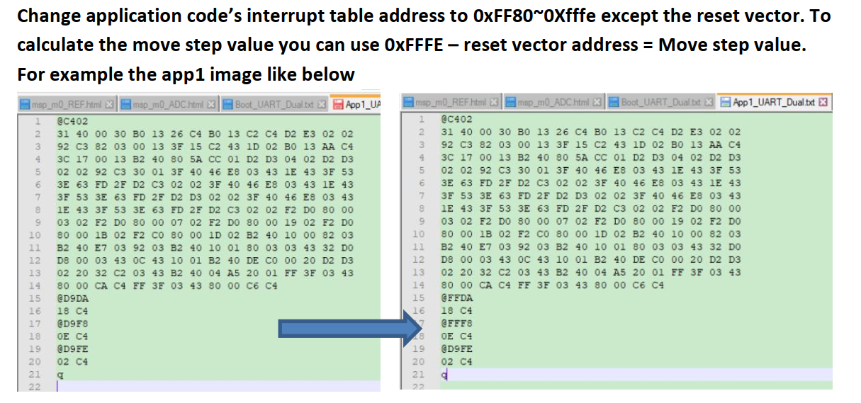

我对引导加载程序有一些疑问、将存储器除以...
存储器分为引导、App1和 App2 (下载)区域、基本操作是在 App1中运行、然后通过 FOTA 下载到 App2区域。
引导加载程序可以选择 App1或 App2。
通过外部接口(SPI、UART)没有外部存储器。
1.是否可以进行上述系统配置?
2. 如果可以进行上述配置、我是否需要手动编辑链接器文件?
3.是否可以通过 J-tag 一起下载引导加载程序和应用程序1区域?
请就我的问题提供建议。
    是的、我们有一个演示
    https://www.ti.com/lit/an/slaa721e/slaa721e.pdf?ts=1634696686899&ref_url=https%253A%252F%252Fwww.ti.com%252Ftool%252FMSPBSL%253FkeyMatch%253D%2526tisearch%253Dsearch-everything%2526usecase%253Dsoftware
    但是、如果您遇到内存不足的问题、我更希望您可以使用这个
    https://www.ti.com/lit/an/slaa968/slaa968.pdf?ts=1634696778143&ref_url=https%253A%252F%252Fwww.google.com%252F
    您可以同时下载引导加载程序和应用程序固件、您可以参阅此文档
    e2e.ti.com/.../Download_5F00_multi_5F00_image_5F00_Uniflash.pdf

    链接器文件由工具生成。 为什么需要更改应用1的地址?
    它位于您所附的文档中(Download_multi_image_Uniflash.pdf)
    我是否不需要更改 APP1的地址?
    如果您下载上述作为 uniflash 附加的 Boot、App1、则不起作用。 (写入存储器)
    我想将其分为 App1和 App2区域、并在必要时进行每次跳跃。 (参见图片)
    因此、确认它通过 LED (端口开/关)操作跳转到 APP1、App2区域。
    但是、存在一种在中断操作期间操作停止的现象。
    是否可以通过在 APP1和 APP2中指定每个中断矢量来运行、如图所示?
