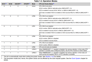

    您使用的时钟频率是多少? 它是否允许您在 GPIO 中断中进行的处理量?
    您是否尝试像我之前建议的那样将_ bis_SR_register (LPM4+GIE)更改为仅_ bis_SR_register (GIE)? 我怀疑 LPM4模式会关闭您所需的 UART 时钟。 以下是摘自 用户指南的操作模式。
