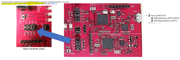

    您好、Ashok、
    好的、它很简单。  当 EVM 连接到 USB 时、板载 eZ-FET 编程器作为编程器和调试器处于活动状态。
    它可在 CCS、IAR 或 Uniflash 等其他编程软件中使用。  您需要确保下面所示的两个跳线就位。
    就是这样。

    您好、Ashok、
    当它通电时、电路板 eZ-FET 部分上的 LED (LED201、LED202、LED203、LED101、LED102)的状态是什么?  如果电路板已连接、LED201和 LED102应亮起。
    使用 eZ-FET 时、请确保您还将电源选择(S5)开关设置为 EZFET (中间位置)、并将 J2上的 VCC 和 GND 跳线放置。  最后、J4应位于右侧位置。  下面的快速入门指南中的图1也说明了这一点。
    https://www.ti.com/lit/ug/slau765b/slau765b.pdf

    您好、Eddie、
    感谢您的回复。
    [引用 userid="40977" URL"~/support/microcontrollers/msp-low-power-microcontrollers-group/msp430/f/msp-low-power-microcontroller-forum/1041636/msp430fr6043-getting-unstable-spi-mosi-data/3869203 #3869203"]加电后、电路板 eZ-FET 部分上的 LED (LED201、LED202、LED203、LED101、LED102)的状态是什么?
    LED 201亮起
    LED 202正在闪烁
    LED 203熄灭
    LED 101熄灭
    LED 102亮起
    [引用 userid="40977" URL"~/support/microcontrollers/msp-low-power-microcontrollers-group/msp430/f/msp-low-power-microcontroller-forum/1041636/msp430fr6043-getting-unstable-spi-mosi-data/3869203 #3869203]]使用 eZ-FET 时、请确保您还将电源选择(S5)开关设置为 EZFET (中间位置)、并放置 J2上 VCC 和 GND 的跳线。  最后、J4应该处于右侧位置。[/QUERP]
    我将 S5设置在中间位置、并根据您给出的指令设置跳线。
    我没有使用通信端口、而是使用了一些人机接口器件、如图所示。
    Ashok。
    您好、Ashok、
    您描述为"on"的 LED 是正确的、因此器件已枚举。  因此、在 Windows 中的设备管理器视图中、您看不到此处显示的"端口(COM 和 LPT)"列表中的任何内容?
