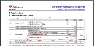

我在 MSP430FR6047 IC 的电流消耗方面有问题。
在我的电路中、我使用 RN2483与 MSP430FR6047 IC 进行无线通信。
MCU 和 RN2483之间的通信通过 UART 进行。
MSP430FR6047的电压为2.5V。
a.)当我为 RN2483提供2.5V 电源时、总电流消耗为
        唤醒时= 1.1mA
        2.睡眠时= 0.2mA
b.)当我为 RN2483提供3.6V 电源时、总电流消耗为
        唤醒时= 6mA
        2.睡眠时=1.3mA
为什么通过改变模块电源来改变电流?
谢谢你
    您好、Sumit、
    总功耗包含 MSP430和 RN2483。  在这种情况下、我认为430的功耗不会有任何变化。 您需要 检查 RN2483功耗是否与电源电压相关。
    您好、Allen、
    根据数据表、任何引脚的输入电压均为 VCC+0.3V。
    我为 MSP 控制器提供了2.5V 电压、为 RN2483提供了3.6V 电压。
    因此、在控制器的 RX 引脚处、我获得3.6V 的电压
    那么、这会影响什么呢?
    你(们)好
    我不建议采用任何超规格设计。 您需要遵循规范。
