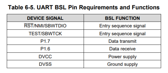

大家好、团队、
我们正在开发 MSP430FR2355 (我们的定制板)。 因此、我们需要按顺序对 MSP430FR2355控制器的 N 个数进行编程。
为此、我们需要在旧代码起始地址(同一位置)擦除现有旧代码并使用新代码进行编程。
注意:这里的主要内容是、我们需要使用.bin 文件/十六进制文件对 MSP430FR2355至 UART1的 P4.2和 P4.3进行编程。 而不使用 JTAG 引脚。
为此、我们参考 slaa721e 和 slau550aa、准备了一个小型软件 BSL 调用代码。
在尝试执行此操作之前、我需要明确我们调用 BSL 来擦除旧代码的存储器位置、以便在同一位置写入新代码。
请指导我们在应用程序编程中正确完成此操作。

    尊敬的 Vamshi:
    我建议查看我们的一些资源、以帮助详细了解 BSL 方法。
    我担心您想要使用哪些引脚、对于 BSL、我们的引脚要求如下图所示。 数据表中的电压。
    您可以使用 SBWTDIO 和 SBWTCK 引脚调用 BSL、然后分别通过 P1.7和 P1.6引脚发送和接收数据。\
    本文档可帮助您完成 MSP430 FRAM 器件 BSL 用户指南的调用过程 以及 BSL 的其他一般过程。
    进入后、您可以运行 BSL 命令、擦除特定地址的段、然后对其进行写入。
    Luke
    感谢您的回复 Luke、
    但我们的主要模式是使用 UART1 - P4.2和 P4.3。 这些引脚是否可以实现这一点?
    如果-是、请提供进一步处理的说明。
    如果-否、是否有任何方法可以擦除旧代码并在同一位置写入新代码?
    任何帮助都是非常感谢的。
    我强烈建议使用1.6和1.7引脚、BSL 例程是使用这些引脚创建的。 如果您绝对需要使用 p4.2和 p4.3引脚、则必须使用这些引脚创建您自己的 BSL 例程、但这是可能的(FRAM BSL 用户指南的第6节对此进行了更详细的讨论)。
    对于向存储器部分写入代码的方法、您可以使用 RX 数据块命令、只要您使用 BSL 密码来访问它、就可以指定地址和写入地址。 有关这些命令的信息、请参阅 FRAM BSL 用户指南
    Luke
