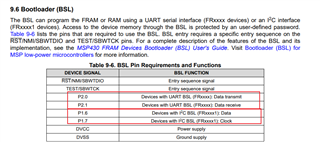

msp430fr5994和 msp430fr59941有何区别?
    高升恒、
    BSL 接口:
    • FR5994 -> UART。
    • FR59941 -> I2C。
