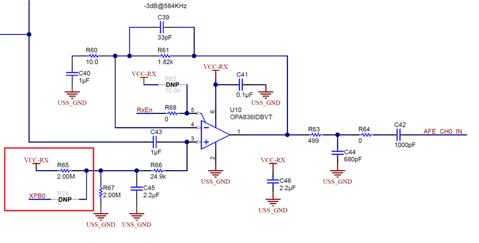

我想使用外部偏置引脚来设置外部运算放大器上的偏置、如气体评估套件中所示。  在本参考设计中、使用外部偏置引脚时没有弹出选项。  请在此确认推荐的电路。  请参阅以下 TI 参考设计的原理图快照:
我假设使用 XPB0选项、我们将填充 R47并取消填充 R65。  是这样吗?  这里还有其他需要做的事情吗?
提前感谢您的帮助!
    您好、Boone、
    感谢您发帖。 对于其他读者、上面的原理图片段来自 适用于气流测量 参考设计的 TIDM-02003超声波传感子系统参考设计的原理图第3页。
    [引用 userid="438105" URL"~/support/microcontrollers/msp-low-power-microcontrollers-group/msp430/f/msp-low-power-microcontroller-forum/1048163/msp430fr5043-reecommended-xpbx-external-bias-circuitry ]\n 我假设使用 XPB0选项、我们将填充 R47并取消填充 R65。  是这样吗?  这里还有什么要做的?
    您已走上正轨。 查看此电路、R65和 R67似乎是一个非常高的阻抗分压器、用于对运算放大器的引脚3施加 VCC/2偏置。 因此、如果您想使用另一个偏置电压源、您可能应该移除 R65和 R67。

    您所描述的内容是有道理的。  下面几个项目:
    我 假设 XPB0管脚在未使用时被驱动为低电平...  只需确保它不会浮动。  从固件的角度来看、这里有什么变化吗?  很抱歉、我不了解固件功能
    2.您能否提供有关固件更改的任何指导、以确保在测量序列期间在正确的时间触发 XPB0引脚?
    [引用 userid="438105" URL"~/support/microcontrollers/msp-low-power-microcontrollers-group/msp430/f/msp-low-power-microcontroller-forum/1048163/msp430fr5043-recommended-configuration-for-xpbx-external-bias-circuitry/3879349 #3879349"]1.  我假设 XPB0引脚在未使用时被驱动为低电平...  只需确保它不会浮动。  从固件的角度来看、这里有什么变化吗?  很抱歉、我不了解固件功能[/QUERT]
    您可以保留下拉电阻器来帮助解决该问题、也可以在不使用 XPB0功能时将该引脚配置为 GPIO 并驱动为低电平。
    根据用户指南中的第21.3.4节、 必须设置 SAPH_AICTL0.XPB0FEN 以启用 XPB0上的偏置。 设置 SAPH_AICTL0.XPBSW0可将其打开。 我还看到一条注释、说明必须运行 HSPLL 时钟才能使控制逻辑正常工作。
