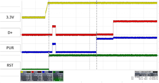

我对 USB BSL 决策的时序有疑问。 目前、TUSB4020BI 连接到 MSP430的前级。
TUSB4020BI 向 D +输入大约2V 的脉冲、用于主从握手。 由于 D +和 PUR 是通过电阻器连接的、因此也有大约2.0V 的电压输入到 PUR。
当 TUSB4020BI 的"电池充电协商"被启用时、就会发生这种现象。

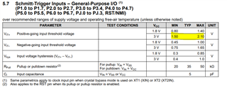

1、是否有关于 PUR 识别为高电平的电压范围的任何信息? 有一个关于 GPIO 的描述、但是 PUR 端子在同一个范围内吗?
2.是否有任何关于 PUR 认为高电平持续时间的信息?

当 TUSB4020BI 的"电池充电协商"被启用时、一个大约2.0V 的电压被输入到 PUR。 因此、通过错误地识别 PUR 被上拉、BSL 将会发生。
请告诉我、除了禁用"电池充电协商"之外、还有没有其他方法可以处理它。

    PUR 引脚用于触发 BSL 、当 MCU 首次通过引导代码加载时、它使用高电平信号来触发 BSL。 因此、要将 PUR 触发为高电平、它将与这些 GPIO 引脚相同、并且为了进行时序、在启动代码过程 AKA 器件启动期间、它需要为高电平。
    看起来 PUR 在复位后被拉至高电平、如果您拔下器件进行复位应该可以、但如果您单击复位按钮、这可能是触发 PUR 的原因。 您的开关是否损坏? 或者、您是否在复位期间尝试关闭开关、然后在启动后重新打开开关。
