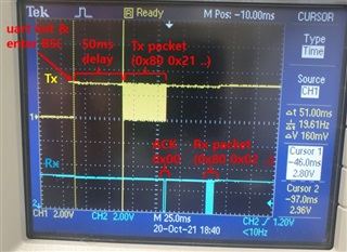

我使用 HW 序列进入 BSL。
然后发送以下数据进行批量擦除
"0x80 0x21 0x00 0x11 0xFF…… 0xFF 0x9E 0xE6"
当传输未完成("0x80 0x21 0x00 0x11"时序)时、从 BSL 接收到"0x51 0x51"数据。
这些原因是什么?
我如何解决这个问题?
    进入 BSL 后是否需要同步或握手?
    如果需要、请告诉我如何操作
    如果 TX 数据包在50ms 延迟后发送、则接收 RX 数据包如下所示。
    这是正确的方式吗?
    如果是、适当的延迟是多少?
    为什么 ACK 和 Rx 数据相差40ms?

    我们没有关于 BSL 调用和开始通信之间的最短时间的规格。 CPU 的运行速度为8MHz、并且需要一些时间来启动 BSL。 对于某些器件、FLL 锁定也需要一些时间。
