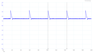

我的客户在定制板上报告了奇怪的行为。
当低于简单程序运行时、会在 P6.4上生成脉冲。

P6.4波形。
如果使用 P3IN、P2IN 或 P4IN、则会发生此问题。
如果使用 P1IN、P5IN 或 P6IN、则不会生成脉冲。
我选中了*。asm generated、代码将 PxIN 地址移动到 R15。
具有 P3IN 源代码的*。asm:P6.4上生成的脉冲。

该问题发生在定制板上、而不会发生在使用同一器件的其他板上。
因此、客户怀疑这是电路板问题、但不知道上述代码为什么会在 P6.4上生成脉冲。
您对 这种奇怪的行为有什么想法吗?

    ,一郎一郎
    P6.4的状态是什么?  它似乎是一个输入引脚。 我认为这可能是由于客户电路板上的某些外部信号而不是 IC 内部的信号造成的。  您是否尝试像配置输出 I/O 那样配置引脚6.4? 它是否仅发生在 P6.4或 P6.x 上? 其他 P6.x 或 Px.x 是否有相同的问题?
