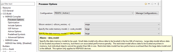

    在我们进行演示时、我还想知道大代码、小数据配置的定义是什么。 谢谢。

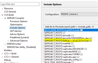

    在 CCS 中、只需将其添加到项目中即可。 您可以在项目下创建一个文件夹并将其放置在该文件夹中。
    以下是一个示例:
    如果这样做、 则必须更改工程属性以将包含路径添加到此文件夹。
    现在、我们来看看内存模型。  我在 CCS 中拍摄了几个屏幕截图、以便您可以查看这些配置的设置位置。
    现在 MSP430FR2355只是一个32K 器件、所以您可能会问为什么默认的存储器模型较大?  您当然可以将其设置为"small"、但它默认为"large "的原因是能够访问较高地址的 ROMLIB。
    ROMLIB 包含预编程的 MSP430 driverlib 函数。 有关这些详细信息、您必须参考 MSP430 driverlib 文档。  如果不使用 ROMLIB 函数、则可以将其设置为小内存模型。  大内存和小内存模型之间的差异在程序大小方面并不大、但由于需要额外的代码来处理较高的位置、因此在大内存模式下会有轻微的性能下降。
