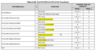

我将使用 SPI 接口进行通信。  MSP430F5335列出了四个 SPI 通道、 USCIA0、A1、B0和 B1。   通过端口重映射在 P2上提供 USCIA0和 B0、 在 P8上提供 USCIA1和 B1。  但是、由于 A 和 B 之间的时钟/芯片选择冲突、我似乎只能在每个端口上使用 A 或 B、但不能同时使用两者(请参阅下面的内容)。  我在这一假设中是正确的吗?  此外、STE (从器件发送使能)是否与从主器件发送到从器件以启用从器件的 CS 相同?  感谢你能抽出时间。
    A1CLK 和 B1STE (以及其他组合)确实出现冲突。 [参考用户指南(SLAU208Q)第37.3.3.1节("注意:")]
    不过、我必须问:您真的需要 STE 吗? 正如您所说的、这些是芯片选择的标称值、如果您想要实现从功能、则非常需要。 但是、STE 功能对于主模式[参考用户指南(SLAU208Q)第37.3.1]节不是很有用、并且/CS GPIO 几乎可以在任何地方使用。

    很抱歉、我可以看到我没有正确描述该设计。  我将在嵌入式传感器设计中使用 MSP430F5335 uC。  其中一个 USCI SPI 端口将用作控制和查询 TI ADS1261 ADC 的主器件。  另一 个 USCI SPI 端口将作为主控制板的从器件、由 TM4C1290 Tiva uC 控制。  我知道这可能看起来像是过度使用、但传感器需要独立于整个系统、其中包含其自己的识别和校准数据。  我希望这将帮助您了解我要做的事情。  到使用3引脚 SPI 的时候、我更喜欢使用4引脚模式。  也就是说 、在用户指南的第37.3.4.1节中、它说"在4引脚从模式下、UCxSTE 被从器件用来启用发送和接收操作、并且由 SPI 主器件提供。 当 UCxSTE 处于从器件激活状态时、从器件正常运行"。  我有两个问题:首先、在我的案例中、从器件参考是 MSP430F5335 uC、主器 件是 M4C1290 Tiva uC。  是这样吗?  第二、 语句 "当 UCxSTE 处于从器件激活状态时"指的是 STE 引脚上的信号、而不是控制电阻器的状态。  是这样吗?  感谢您抽出宝贵的时间为患者提供帮助。
    是的、"UCxSTE 处于从器件激活状态"是指引脚(导线)信号、而不是控制寄存器。 由于 STE 既可以为高电平有效也可以为低电平有效、因此会出现略微麻烦的语言。(UCMODE=1 Vs =2)。
