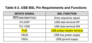

1、PUR 管脚应施加多大的电压?
2.通过上拉 PUR 来执行 USB BSL。 请告诉我判断这种情况的时机。
    您好、Koki、
    PUR 引脚使用1.4k Ω 电阻器连接到 USB D+线路、因此需要担心电压问题
    请参阅文档 MSP430 USB 硬件设计指南、第15页、了解应如何连接 PUR。   我假设您要激活 PUR 以将 MSP430置于 USB BSL 模式吗?  如果您希望通过另一个信号(来自另一个 MCU 的信号)来控制 PUR、则可以确定该信号是否可以生成与 VUSB 相同的电压+3.3V。
    如果不是、则仅需要 D+和 PUR 之间的1.4k 欧姆电阻器。
