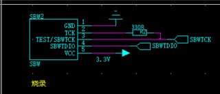

我们的客户使用以下电路熔断保险丝:
它适用于 MSP430的其他系列、但不适用于此器件。
此器件与其他系列是否不同?

    我假设您使用的是 MSP-FET? 您能告诉我 RST/NMI 线路上的电容值和电阻是多少?
    您能否确保 SBW 电缆小于10cm?
    Henok

    [引用 userid="512649" URL"~/support/microcontrollers/msp-low-power-microcontrollers-group/msp430/f/msp-low-power-microcontroller-forum/1135058/msp430afe253-blowing-fuse/4213202 #4213202"]您能告诉我 RST/NMI 线路上的电容值和电阻是多少?
    电容: 2.2nF;电阻 : 47k
    [引用 userid="512649" URL"~/support/microcontrollers/msp-low-power-microcontrollers-group/msp430/f/msp-low-power-microcontroller-forum/1135058/msp430afe253-blowing-fuse/4213202 #4213202"]您是否还能确保 SBW 电缆小于10cm?  [/报价]
    是的

    好的、这些是正确的值。 您是否了解 过《使用 JTAG 接口进行 MSP430编程 用户指南》? 第2.4节介绍了保险丝熔断状态的常见注意事项。
    为了回答您的问题、MSP430AFE253产品页面链接至 MSP430F2xx、MSP430G2xx 系列用户指南、这意味着大多数器件的功能是相同的。 我将与一名员工进行仔细检查、以确保这也适用于 JTAG。

    客户以前使用过 FR 系列器件。 例如4133、6972、可以使用此电路熔断保险丝。 但这个不能熔断保险丝。 其他地方是否会有问题?
    您好、Yale、
    FRAM 系列器件的运行方式不同。 MSP430AFE253与 MSP430F2xxx 和 MSP430G2xxx 相当。 在这些较旧的系列中、一旦保险丝熔断、很遗憾它是不可逆的、这意味着它将永远被锁定。
