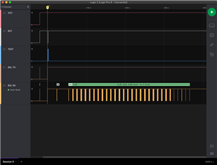

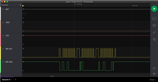

    您能否使用示波器捕获波? 请仔细检查:
    1。您可以在 RST 和 TEST 引脚上看到调用序列。
    请参见从器件的 ACK。

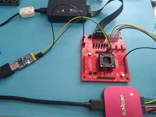

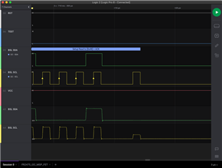

    与我的 Saleae 连接以观察与 BSL 相关的信号、这显然是错误的。  RST/SBWTDIO、BSL SCL 和 BSL SDA 都在3.3V 时固定为高电平。   TEST/SBWTCK 在大约18mV 时固定为低电平。  我在从命令行运行 BSL-Scripter 之前开始捕获(请参阅原始 POST 中的命令)。  在 BSL-Scripter 运行的整个时间内、没有移动任何行。  在运行 BSL-Scripter 之前、我使用 UniFlash 对器件执行了批量擦除。
    这是我的设置照片。  JTAG 跳线针对 SBW 进行配置。  I2C 上拉电阻器被启用、BSL 接口选择被设定为 I2C。  TTL UART 用于观察串行终端上的某些输出、以验证新映像是否已加载并正在运行。

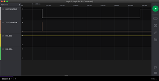

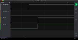

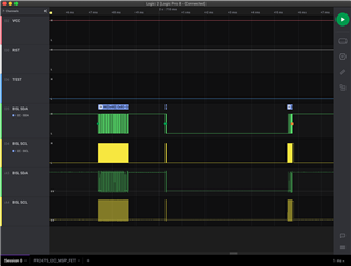

    3.我看到你们有一个盐水,能不能帮你们捕获 RST、TEST、SDA 和 SCL 的信号,把它放在这里
    下面是跟踪的屏幕截图、包括数字和模拟采集。  如您所见、RST/TEST 线路根本不会切换。

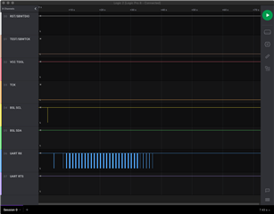

    此外、我注意到、当我连接 MSP-FET 时、会出现两个串行端口。  我使用哪种器件是否重要?

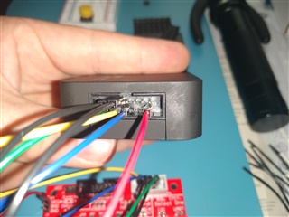

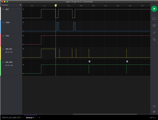

    我认为这是问题所在、您尚未触发 BSL、请检查您是否有如下正确连接
      使用开发板(SW2)上的复位按钮、我能够观察到 RST 和测试线路上的一些状态变化、但脚本编写器仍然无法正常运行。  从释放 RESET 按钮开始、脚本编写器在大约1秒钟内运行。

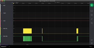

    将 MSP-FET 与 USB 完全断开并重新连接会产生一些不同。  脚本编写器在5秒内运行。

    当 MSP-FET 连接到我的 PC (macOS Catalina)时、添加了两个串行端口: /dev/tty.usbmodem44401和 /dev/tty.usbmodem44403.  在 I2C 模式下、我应该使用其中一个与另一个之间的首选项来启用 MSP430 ROM BSL 吗?
    我注意到、有数据来自 MSP-FET 的 UART RX 线路、与"[ACK_ERROR_MESSAGE]未知 ACK 值相同!" 显示在终端上的消息。
    什么可能导致 BSL 脚本编写工具或 MSP-FET 尝试在 UART 模式而不是 I2C 模式下驱动 ROM BSL?  这是我要使用的命令、并附加了脚本。

    Saleae Logic 在我的工作笔记本电脑上运行、因此我将在下一条消息中发布屏幕截图。
    我忘记了在将 MSP-FET 连接到 Windows 机器时、器件管理器中出现了两个 COM 端口:MSP 应用端口 UART1 (COM3)和 MSP 调试接口(COM4)。  使用 COM4没有取得任何进展。  使用 COM3是产生以下屏幕捕获的结果。
    扩展了第一个屏幕捕获的第一个 SDA 跳跃:
    扩展了第一个屏幕捕获的第二个 SDA 跳跃:
    此捕获文件已附加。  (删除".txt "扩展名。)
    e2e.ti.com/.../BSL-MSP430-ROM-BSL-Attempt-20210721.sal.txt

    我已经使用 MSP430FR2475进行了测试、工作正常
    下面是硬件连接
    然后打开文件夹 C:\ti\BSL-Scripter\ScriptExampleWindows\FRxx_i2c、如下所示
    按 如下所示编辑文件 script_FRxx_i2c.txt

    下面是 Salcase 捕获
    e2e.ti.com/.../FR2475_5F00_I2C_5F00_MSP_5F00_FET.sal

    我的 Saleae Logic 捕获的信息将在我从另一台计算机发出的下一条消息中发布。
    随附了我的 Saleae 逻辑捕获和跟踪文件。
    e2e.ti.com/.../BSL-MSP430-ROM-BSL-Attempt-20210722.sal.zip

    Saleae Logic Captures 将附在我的另一台计算机的下一张票中。
    以下是 Saleae Logic 提供的信息。  第一个捕获是通过 I2C 进行的前三个(尝试的)包含模拟信号的事务。  第二个和第三个屏幕截图显示了 I2C 总线上的可疑/故障停止条件。  最后的屏幕捕获显示已完成的交易(pass32_wrong)、且具有良好的停止条件。
    Gary、我在 WebEx 上查看了这一点、我认为 I2C 上的时序有些微不足道。  尽管4.7kOhm 用作 MSP430目标板上的上拉电阻、但来自 MSP430的上升时间很慢。  您可以看到、ACK 通常工作、但在停止条件下计时非常接近。  看起来有时会错过站点。

    不幸的是,它仍然不起作用。  今天早上、我尝试了 UART BSL 和 I2C BSL、这两个都使用了较短(3英寸)的跳线、但仍然失败、并显示许多"未知 ACK 值"错误消息。  我希望 Olimex BSL 工具今天能推出。  当它出现时、我将重新测试它。
    你(们)好
    当您使用 Salestrease 的 UART 接口时、您能帮助捕获 RST、TEST、TX 和 RX 的信号吗?
    随附了请求的 Saleae 逻辑捕获。  总线上似乎存在很多组帧错误。
    e2e.ti.com/.../BSL-MSP430-ROM-UART-BSL-20210726a.sal.zip
    你(们)好
    我看到 MSP430没有 ACK 信号、是否确定在 MSP-FET 和 MSP430器件之间连接了正确的 TX 和 RX 引脚?
    我的 UART TX/RX 引脚按如下方式连接:
    • MSP-FET (引脚12) UART_TXD 连接到 BSL 接头(引脚1) BSL_TX。  根据 MSP-TS430PT48A 电路原理图、这两个引脚以电气方式连接到 MSP430引脚4。
    • MSP-FET (引脚14) UART_RXT 连接到 BSL 接头(引脚3) BSL_RX。  根据 MSP-TS430PT48A 电路原理图、这两个引脚以电气方式连接到 MSP430引脚5。
    这是一个有趣的线索。  当我禁用 BSL TX 线上的奇偶校验时、该线上的组帧错误消失了。  具有偶校验的 BSL RX 没有组帧错误。
