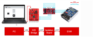

当我使用 TI 生成的代码(EMDC 生成的)代码并连接如图所示(MSP430I2040 EVM 至 ISO 至 HID 桥接器)时、是否可以使用串行端口(USB)与笔记本电脑或任何其他没有 EMDC GUI 的器件进行通信?
添加几行
Com_writeBuffer ("Got_it"、7)、我无法在 PC 终端上看到"Got_it"消息。
请您澄清一下吗?

您好、Rajkumar、
MSP430I2040和 PC 之间的通信需要 MSPFR5529来实现 HID 桥转 UART 传输。
您可以参考通信协议规范
您好、Allen、
我不想使用 PC GUI (EMDC)、而是想使用支持不同通信协议的另一个微控制器来与 MSP430I2040通信。 为此、我无法使用 MSP430F5529 (HID 桥)。 我希望能够通过隔离板从 MSP430I2040 (UART)与新的微控制器(主机)进行通信。
您能告诉我需要进行哪些连接才能通过隔离板从 MSP430I2040 UART 连接到另一个微控制器吗?
谢谢、此致、
Rajkumar
您好、Rajkumar、
您可以参阅隔离板指南
使用 UART 端口在 MSP 和另一个 MCU 之间进行通信。
