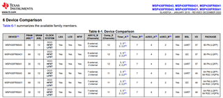

除了引脚数之外、MSP430FR5043和 MSP430FR6043之间还有什么区别?
谢谢你。
    数据表显示  MSP430FR6043具有集成 LCD 驱动器 、MSP430FR5043没有:
    您能解释一下该 LCD 驱动器的具体用法。 此外、我将实施流速测量系统。 我找不到适用于 MSP430FR5043的 USSSWLib。 那么、使用 MSP430FR5043实施流速测量系统是否会成为一个问题?
    谢谢你。
    尊敬的 Dushan:
    您可以按照此文件  更改 MSP430FR5043的软件。 至于外设的使用、您可以按照用户指南来帮助您了解 it.e2e.ti.com/.../8640.MSP430FR5043_5F00_SW_5F00_Changes.zip
