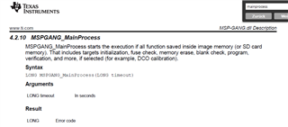

如果我们使用 MSP-Gang 编程器软件、我们可以对 MSP 进行编程。
如果我们使用 LabVIEW 中的示例程序、我们会得到错误23 MCU 初始化失败。
此致 Timo
    当 我们启动主进程时、会发生该错误。
    "当我们开始主流程时、您的意思是什么?"
    您可以连接到 MCU、但无法运行代码? 您能告诉我错误吗?
    主进程应刷写 MSP。 但该 DLL 调用返回错误23。
    您能告诉我错误23的内容是什么吗?
    您是否使用开放源码 msp430.dll 来开发您的系统? 很抱歉、我无法清楚地理解您的系统。
    是的、我们使用 MSP430.dll。 调用软件为 LabVIEW 2020 32位。 我们可以打开与 GangProgrammer 的通信、擦除映像并发送新的映像文件。 但是、当我们开始主过程(应将映像文件刷写到 MSP 中)时、会出现错误23。

    我认为程序员提供的应用程序也可以与 MSP-Gang.dll 一起使用。 这起作用了。 因此、我假设我在 LabVIEW 程序的过程中遇到了错误。 有人能给我一个按时间顺序编程的序列来刷写图像(文本文件)吗?
    我想执行以下程序。 有一个 flash.txt 文件。 我想在6个连接的 MSP 上对此进行编程。 电源应由齿轮编程器接管。 成功编程后、需要覆盖特定地址范围内的2个字节。 逻辑过程应该是什么样的?
    它不支持在 MCU 中写入特定字节的函数。
