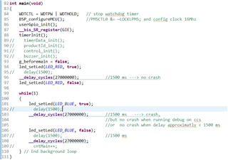

大家好、
在 MSPFR2676上使用延迟环路时遇到问题。
当我以适当的方式使用小于1500ms 的延迟时、它可以正常运行。 否则、在 while (1)循环中运行时、它将崩溃。 但是、当我通过 CAPTIVATE-PGMR 在 CSS 上运行调试时、它没有崩溃。
我已经使用了__delay_cycles 和延迟循环与计时器(更新1ms 时为 g_systime++)、它返回相同的结果。
空延迟(uint32_t ms)
uint32_t lastTime = g_systime + ms;
while (g_systime < lastTime);
我认为它与看门狗超时有关、但我已停止看门狗。
我的代码非常简单、我在所有项目中使用的所有函数都可以。
我认为这只是与时间延迟太长有关、但我不知道原因。
下面显示了简单代码。 创建新项目时的所有配置都是默认配置。
您能给我一些关于这个问题的建议吗? 或者、您也可以使用您的器件来尝试它!
    您可以尝试使用1MHz 等较慢的时钟频率。
    或者最好的方法是使用计时器为您计算延迟。 您可以参考计时器示例代码来执行该操作。
    现金 Hao
    谢谢。 1MHz 或16MHz 提供相同的崩溃结果。
    但我提到的问题并不是确切的延迟(这可以使用计时器触发、我可以轻松地执行)。
    我不知道为什么超过1500ms 的循环会导致崩溃、如果它处于调试过程中、它不会崩溃。
    逻辑代码在任何地方都不坏。
    它是否与编译器、配置低功耗、优化相关... 或不是。
    可以帮帮我吗?
    我知道调试和自由运行之间的差异与时钟同步有关。  调试时、编译器会干预 MCU 时钟。 调试中不会崩溃可能与 MCU 相关、这与使用编译器中的时钟的方式类似。
    现金 Hao
    最后、当 MCU 自由运行时、导致崩溃的原因是什么?
    我现在还不知道为什么。
    请有人为我解释一下?
