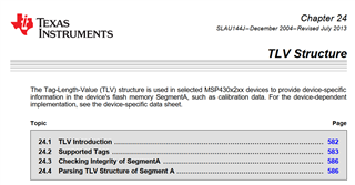

在我们基于 MSP430F235的设计中、我们使用 ADC12 (Vref = AVCC=3.3V、 ADC12OSC 用作 ADC 源时钟)。
我们注意到、ADC12寄存器中的值高于预期值(假设大约为+10)。
我想知道是否必须使用 TLV 中提供的 CAL_ADC_OFFSET 和 CAL_ADC_GAIN_FACTOR 值。
如果是,在哪里可以找到使用这些值的源代码示例?
如果没有,问题的根本原因是什么?
    您可以在 UG 中找到所需内容:
    但示例代码是汇编代码而不是 C 代码。
    伊斯天
    感谢您的反馈。
    低于 我的值。
    CAL_ADC_OFFSET = 0x0000
    CAL_ADC_GAIN_FACTOR = 0x8000
    如果我的理解 是正确的,在计算后它不会更改原始样本值...
    我对吗?
    是的、它不会更改 ADCMEM0。 您需要按压摆率进行计算。
    是的、但使用这些值
    计算不会更改原始值?
    我是对的还是错过了什么?
    很抱歉、我不理解您的问题。 从寄存器值中可以看出、无需校准。
    我不确定它是否与 测试条件相关。
    我   是否需要在本例中使用 CAL_ADC_OFFSET 和 CAL_ADC_GAIN_FACTOR 值?

    我想、如果您想获得更好的性能、就需要它。 如果您检查更多器件、您可能会在  CAL_ADC_OFFSET 上看到不同的值。
    请记住、对于 当前应用、偏移值仅为 CAL_ADC_OFFSET 的1.5/3/3。
