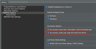

BSL 更新失败后、我的芯片被欺骗。  如何 使其再次进入工作状态?  我使用的是 MSP-FET 和 MSP-TS430PT48A。
    通过 BSL 批量擦除或 SBW/JTAG 邮箱系统、使用用户代码擦除选项(MSP Flasher 命令行或 CCS 连接选项窗口)将其恢复为出厂状态(批量擦除)。
    确定吗?  UniFlash 不再需要查找我的器件(请参阅下面的屏幕截图)。  当我连接 MSP-FET 时、只有绿色 LED 稳定亮起。  开发板启用了 JTAG (非 SBW)接口、禁用了 I2C 上拉电阻器、并选择了 BSL UART。  我尝试选择了"On connect、erase user code and unlock the device (打开连接、擦除用户代码并解锁器件)"选项、但没有乐趣。  您能否提供有关使用"Flasher 命令行"或"CCS 连接选项"的其他详细信息(例如"如何")?
    当我断开/重新连接 MSP-FET 时、UniFlash 似乎会检测到、因为 检测到的器件窗格状态将更改为检测连接的器件...  但返回到 No debug probes/devices detected (未检测到调试探针/器件)。  我已经尝试更换 开发套件插槽中的 MCU 并重新启动我的 PC、但仍然没有乐趣。
    您可以制作 CCS 来尝试对其进行编程吗? 我可以从 CCS 报告中获取更多信息。
    您似乎有主器件 MSP-FET 或连接问题、而不是目标器件(MSP430FR2675)问题。 我的答案与批量擦除锁定的 FRAM 2xx 器件有关。 连接选项窗口上的选定框正确。

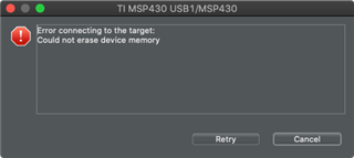

      我尝试启动调试会话时、奕迅周 zrno 仅打印一条错误消息: "MSP430:Error connecting to the target:unknown device (MSP430:连接到目标时出错:未知设备)"。  没有其他东西。
    随附 Help >> CCS Support >> Archive Logs 中的日志。  还有其他需要吗?  由于这个问题,我的工作已经停止,因此任何加速解决的事情都值得赞赏。

    更确切地说、控制台上有一些输出、但在我复制信息之前、它会被擦除并替换为错误消息。
    更新:我能够更仔细地查看被清除的控制台的内容、它只是生成输出报告、即构建没有任何事情要做/没有任何错误。
    我不知道为什么、但它随机地重新开始工作。
