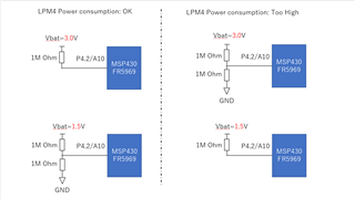

我的客户报告了以下 MSP430FR5969问题。
在其系统中、电池电压(Vbat)由 MSP430 ADC 进行监控(P4.2/A10用作输入)。
客户发现 LPM4 电流消耗过高、具体取决于 Vbat 电压及其如何连接到 A10输入。
当 Vbat 为3.0V 时;
-通过1M 欧姆电阻器将 Vbat 连接到 A10时显示预期电流(几 uA)。
-通过分压器(1M 欧姆/1M 欧姆)将 Vbat 连接到 A10、显示100uA 至250uA。
当 Vbat 为1.5V 时;
-通过1M Ω 电阻器将 Vbat 连接到 A10时、显示为100uA 至250uA。
-通过分压器(1M 欧姆/1M 欧姆)将 Vbat 连接到 A10 、显示预期电流(几 uA)。
请参见下图。
电流在功率 IC (TPS610993)输入端测量。
VBAT 被提供给 TPS610993、而 Vd=3.0V 被提供给 MSP430。
为什么会观察到这种行为以及如何解决这种行为?

    从结果中可以看出、A10输入电压为3V 或0.75V 时、效果良好。 当 A10输入电压为1.5V 时、它不能正常工作。
    很奇怪,我不知道为什么会发生这种情况。
    1.客户能否尝试将电阻降低至 KR 电平以查看其是否有用。
    2.用一个小步长将输入电压从3V 更改为0.75V,以检查在不同电压下是否可以看到相同的结果。

    由于硬件限制、客户无法尝试。
    根据数据表表表5-11、高阻抗输入泄漏电流为+/-20nA。
    假设电源为3.0V、输入阻抗为3V/20nA = 150M Ω。
    因此、外部电阻器~1MOhm 不应增加任何影响、对吧?
    BTW,客户在《用户指南》中找到以下说明。
    如果在 LPM4下意外启用 ADC、这是否与此问题相关?
    谢谢、此致、
    田志郎一郎
    我认为是的。 ADC 可能会在 LPM4中意外工作。 请参阅下面的图表:
    根据(仅限)您提到的电压电平、我的第一个猜测是施密特触发器仍处于启用状态、即 PSEL 位未适当设置(0b11)。 [参考 UG (SLAU367P)第34.2.2.1]节

    实际上、客户在进入 LPM4之前将 PSEL 位配置为00b (P4.2输入 HiZ)。
    客户将其更改为11b、并在7月15日检查功耗(由于 COVID19、实验室工作受到限制)。

    客户确认问题已通过 PSEL=11b 解决。
