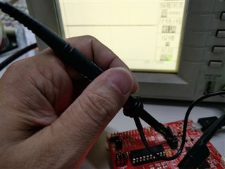

    我按照您的说明使用跳线连接 North RXD、TXD、 并连接 示波 器并在 South TXD 引脚上进行探头、但实际上、波形上没有变化!! 如下图所示、波形在背景中没有变化。
    这应该是  MSP430G2ET 电路板设计的缺陷。 这意味着 TXD、RXD 无法通过 PC 连接以进行调试打印。
    Tommy
